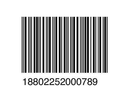

18802252000789
바코드 바꿔서 올려봅니다. 이 바코드가 맞는지 확인부탁드립니다.
그리고 789 다음에 번호가 자동생성되는게 아닌지 궁금합니다.
880으로 시작하는건 맨끝에 번호가 하나생성이 되는데 이바코드는
생성이 안되서 질문드립니다.
강백호
2009.05.14 16:42
오랜만에 들어왔더니 밑에 댓글이...
서경주님 말대로 우리나라 국가번호는 880 맞습니다.
근데 제조바코드인경우 880으로 시작하는게 맞는데.
요즘 물류바코드라고 해서 1880으로 시작하는 14자리 바코드가 있답니다.

서경주
2009.05.06 11:11
바코드는 국가번호+업체번호+제품번호+자동생성번호
이렇게 총13자리의 수가 나오거든요
880은 우리나라 국가번호구요 지금 올리신 바코드 번호는 다른나라 국가번호네요. 그래서 다른듯합니다.

강백호
2009.04.30 19:19
저도 만들어 보니 위에 바코드랑 똑같네요. 맞습니다.
